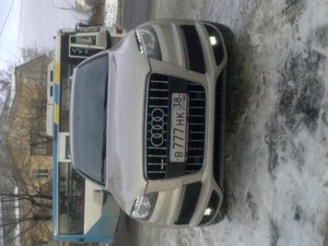

  18. Светофор
    Светофор Живу я здесь
    27 сен 2009
    1.373
    AUDI Q7 3.0 TDI 20
    Пока такое фото
  19. audimilano
    audimilano Живу я здесь
    23 мар 2011
    4.465
    Китай
    Британские
    это не то
  20. r_Q7
    r_Q7 Живу я здесь
    12 дек 2011
    4.173
    Audi Q7 4M
    :)))))) Рульно :))))))
    Опция раскрыта ;-))
