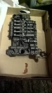

    Товарищи аудиводы! Подскажите нормального диагноста, особенно нужен выездной диагност АКПП!!! Коробка Aisin 09D. У меня долгая история с коробкой. Машина не едет выше второй передачи.. Сейчас надо понять поломку или гидроблока или остальной механической части АКПП. Мне надо только это понять, чтобы исключить бесполезный съем и разбор АКПП.
    У машины пробуксовка 3й, 5й и задней передач (Пакет К3). Гидроблок промывали, масло меняли, коробку разбирали и с донора поставили хорошие фрикционы, но не нашли механической поломки (возможно из-за некомпетенции ремонтника). Бублик (гидротрансформатор) пеменяли на восстановленный.

    Ремонт гидроблока занимает время, и без подъемника делать его будет сложно.

    Напишите в личку телефон. Мне не ремонт гидроблока интересует. Мне нужна диагностика куда лезть в гидроблок или во все остальное в акпп.
