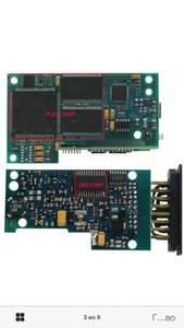

    Ну где-то 7 тыров http://www.avito.ru/631454332 а где-то 10 тыров,видел даже и за меньше,главное должен присутствовать OKI чип,а дешевые клоны от 3,5 до 5500 тысяч...Без OKI чипа...
    Погу(г)лял 5 минут по инету.
    Про различия в платах:
    http://carstool.ru/blog/vas5054a-.html
    http://eobd.ru/?mode=product&product_id=377673001
    http://scantool62.ru/avto-diagnosti...koda-audi-volkswagen-seat-skoda-odis-uds.html
    Еще советую установить программу ELSA,пригодится, там же ниже в ссилке есть и vas-pc и ОДИС,ну и если место на компе позволить и ETKA,
    http://rutracker.org/forum/viewforum.php?f=1975

    Разрешите вопросик:
    1. Что это за OKI чип и в чём архижелательность его присутствия ?
    2. Как определить: есть в приборе этот чип или нет ? Я так и не понял: что именно должно быть на плате, говорящее что этот чип есть ?
    3. Как Вы думаете: прибор, ссылку на который Вы кинули (на Авито) стоит брать ? Хороший прибор ?
    4. Этот пробор работает только с программой ODIS ? Или с ELSA тоже ?

    KEO,в общем тут все зависит как вы его будете использовать,например vas5054A вещь хорошая,она и без FULL CHIP тоже незаменимая вешь,особенно для новичков,она при ошибке может типа хоть что-то подсказать,где установлено,что это такое,фото,схема,что в первую очередь можно сделать,какие инструменты и т.п,мне например подсказала что поводок слетел впускном коллекторе,поставил на места скинул ошибку и поехал дальше.VCDS 12 или 15-ой версии тоже отличная вещь,более удобная и логи снимает тоже отлично,почти даже изучать нечего не нужно,все вроде понятно и все на русском,ошибки показывает,но дальше не ведет,но это тоже не проблемма,инет в помошь,плюс ЕЛЗА,ах да,Vas5054A работает vas-pc 19.1.1 и ОДИС 2.02+2.2.7, нужно установить с перво vas-pc и потом уже ODIS,нельзя делать наоборот,или только ОДИС,лучше работать с VAS-PC,более удобная чем ОДИС,с ЕЛЗА не один адаптер не работает,OKI кажется это зуммер,если забыл в машине подключенным,то будет пикать и напоминать о себе,а Full chip это вроде работа с UDS,это типа доступ к блоку двс и аккп,прошивки и т.д,это нам в принципе и не нужно,лучше покупать на авито,можно заставить их открыть и самому посмотреть,на сайте выше вроде есть отличие и визуально и по цене тоже,так что решайте сами,вообще наверное лучше купить VCDS 12 или 15-ой версии и не парится!Мне лично как любителю,vas5054A очень понравился,даже если у меня дешевый клон и не полный Full chip...Вот на фото полный чип...А визуально что там проверять,смотришь и сразу увидишь что микросхем не хвотает,видно будут гнезда для микросхем...
