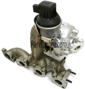

    клапан стоит на самом актуаторе.... я так думаю
    фото не с машины, ну примерно такое

    Chegivara, жесть, у тебя точно конструктор ! :lol:
    ты первый с таким клапаном !
    явно вся система управления геометрией с другого движка, иии даже подозреваю турбина у тебя чужая.... :cool:

    Если не ошибаюсь на фолцах такое есть. По идеи там все тоже самое, просто компановка другая. Может родной актуатор нагнулся и поставили что смогли найти на замену.
    Номер турбины попробуй прочитать.
    Просмотрел сначала темы - так это и есть фольц. Вот блин.
