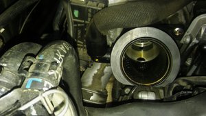

    В дополнение - снаружи движка следы масла есть в районе турбины - под входным патрубком и на шланге ВКГ.
    Шланг ВКГ охомутал, входной патрубок был на одном креплении.
    Последнее время ни там и нигде более следов масле не костатировано.
    Через ВКГ видно что маслеца подтягивает.
