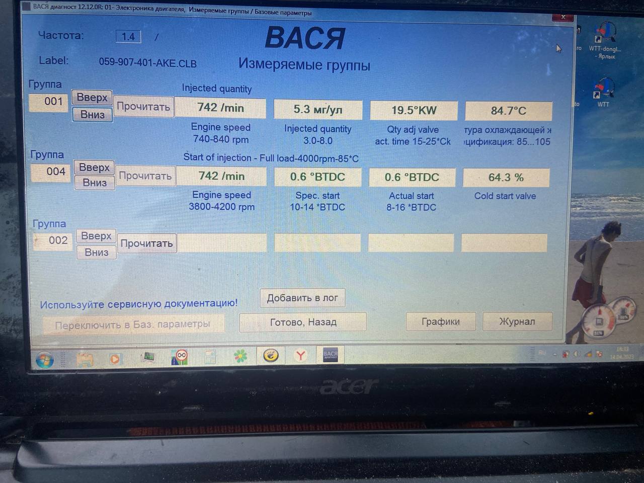

    Запрос тоже 0.6 BTDC. Двигатель Аке. На самом деле хочу в прошивке подправить это дело. Пользую EDCsuit, он открывает карты опережения, но там ни в одном месте не вижу запрос а на 0.4-0.6 до вмт. Пытался вчера подправить пару карт, реакции нет. Или не те карты программа показывает или ещё чтото.

    Вот так вот выглядит.

    В базовых какой угол?
    В измерениях факт равен запросу. Не надо ничего менять.

    В базовых всё норм, 1.8-2 атдц.
    Надо, не надо это риторический вопрос)). Хочу в качестве эксперимента сделать попозже в прошивке. Не понравится, верну обратно.

    На оборотах угол должен уходить в рано, а у тебя в поздно.
    Сделаешь ты позже на хх и что получишь в итоге?
    Для ускорения угол должен быть раньше.
    Ты бы лог записал лучше.
    И в базовых интересует не только режим поздно, но и рано.

    У меня конкретная задача. Изменить в прошивке кусок карты около холостых оборотов. Тогда запрос будет не на 0.6 на столько , сколько пропишется в карте.
    Если вы знаете какая конкретно карта в прошивке определяет опережение на температуре 85гр, поделитесь пожалуйста, если не знаете, то можно дальше не комментировать.

    Если железо рабочее, то стоковая прошивка должна решить проблемы.
    Возможно, что связано с предвпрыском.
    АКЕ два мотора было и каждый работает по своему.
    Вижу, что тему про прошивки нашел. Удачи.

    По идее предвпрыск отключается при прогреве.
    Прошивка почти сток, игрался только с картами воздуха и топлива, и то чутка.
    Да не буду здесь сорить, просто у топикстартера похожая тема.
