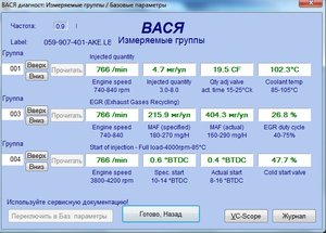

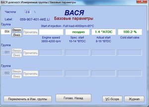

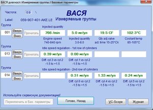

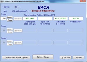

    машину с СТО забрал.
    А6С5 2.5 ТДИ АКЕ 01.2001 МКПП (раньше была АКП). ТНВД - 106Е
    ЗАменити маховик (БУ), сцепа в комплекте (БУ после 4 тыс. пробега), подушки МКПП, 1 подушку двигателя, ДПКВ.
    По правой голове выработка на распредвалах 2-3 мм. Подстукивает.
    МКПП предстоит ремонт или замена. (Проблема с синхронами 1,2,3 передач. Первичный вал не жестко зафиксирован, есть люфты).
    Проблему с предвпрыском решили путем обмана. Со слов мастера, отключением данных о температуре двигателя. (могу ошибаться). Принудительно увеличили время прогрева свечей накала.(Раньше загорались только симой, сейчас горят всегда до заводки).
    Двигатель работает громче, со стуками. На холостых присутствует невольшая вибрация, чётко отдаёт на педаль сцепления. Тяга норм. Дергаться машина перестала.
    Заводитя на 3-4 обороте. После завозки иногда завышенные обороты на 2-4 сек.(Чем больше крутит стартер, тем дольше потом завышенные оботоры).
    Проблема с троганием с места. При небольших оборотах машину трясет. Если на старте дать 2 тыс. оборотов и пускать сцепление, трясет гораздо меньше. При езде на низких оборотах, переключении передач такая тряска не возникает. Только с места.
    Появился гул-свист при работе. Возникает при оборотах 1500-1800, дальше пропадает. В основном, на 2 и 3 передачах, и на нейтралке. Гудит в пути и в стоячем положении.
    Измерения 1,3,4,13,14 групп прилагаю.
    Подскажите, что так,что не так.

  12. ser_gr72
    ser_gr72 Старожил
    23 окт 2006
    28.386
    При 100 градусах угол в 4 группе должен просить как в базовых 1,4-2,0 ATDC при клапане близко к 100%.
    А у тебя на 2 градуса раньше и чтобы это обеспечить заполняемость клапана 50%.
    Если мотор не прогрет, то ранний угол - это нормально.
    А если реально прогрет, то что-то здесь не так.

    1 картинка, 4 группа 3 окно? На хх плавает 0.4-0.6. На скрин попал момент 0.4

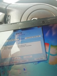

  15. ser_gr72
    ser_gr72 Старожил
    23 окт 2006
    28.386
    ДТОЖ менять не пробовал?
    Кому нужны эти ребусы?
    Сток, наверное, нормально уже не работал, а теперь ещё и конструктор после чудо -мастеров.
    С этим мотором обмануть (обманывать) можно только себя!
    DragonR нравится это.
  16. DragonR
    DragonR Новичок
    19 мар 2019
    68
    Украина
    Конструктор ещё тот.
    Кроме этих мастеров никто вообще браться не хотел за машину.
    Датчик жду, попробую подкинуть.
  17. ser_gr72
    ser_gr72 Старожил
    23 окт 2006
    28.386
    Как выглядит ошибка по ДТОЖ?
    Возможно, что при ней ЭБУ запускает аварийную программу, отсюда и углы такие и жесткая работа.
  18. DragonR
    DragonR Новичок
    19 мар 2019
    68
    Украина
    Прошу прощения, не понял вопрос.
    Вот так выглядит:
