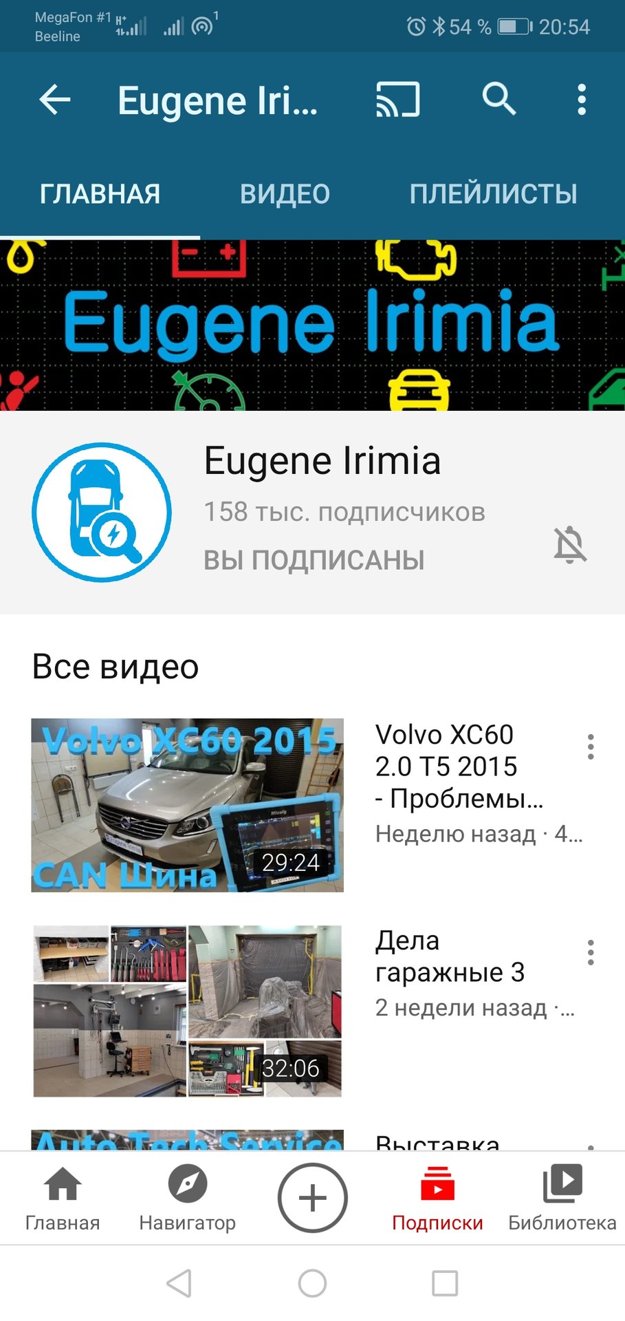

    Тнвд менял не в Беларусии? Если да, то у нас тут у одного товарищя была проблема с ихним ремонтом. А так у вас в незалежной есть очень классный диагност. Обращайся к нему если живеш не далеко. Вот его канал

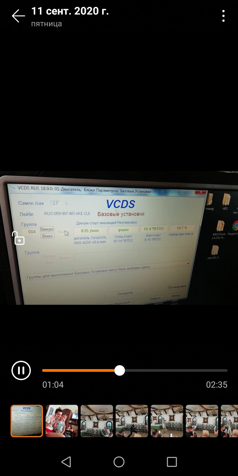

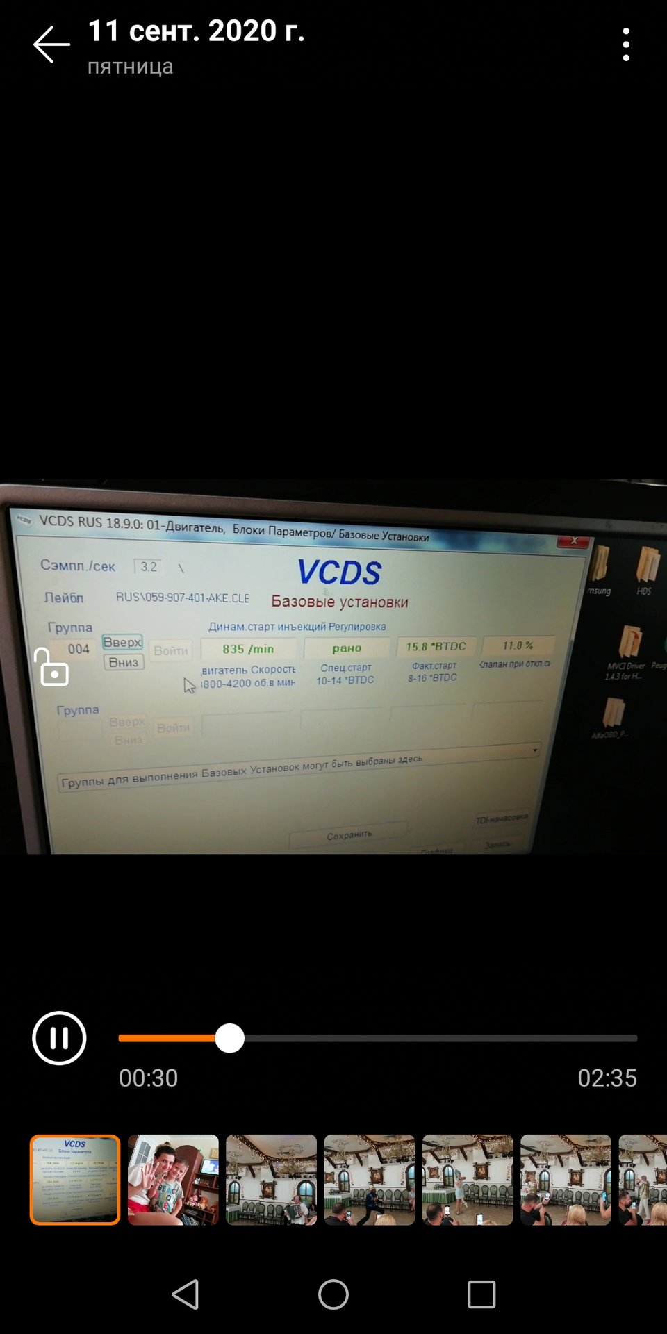

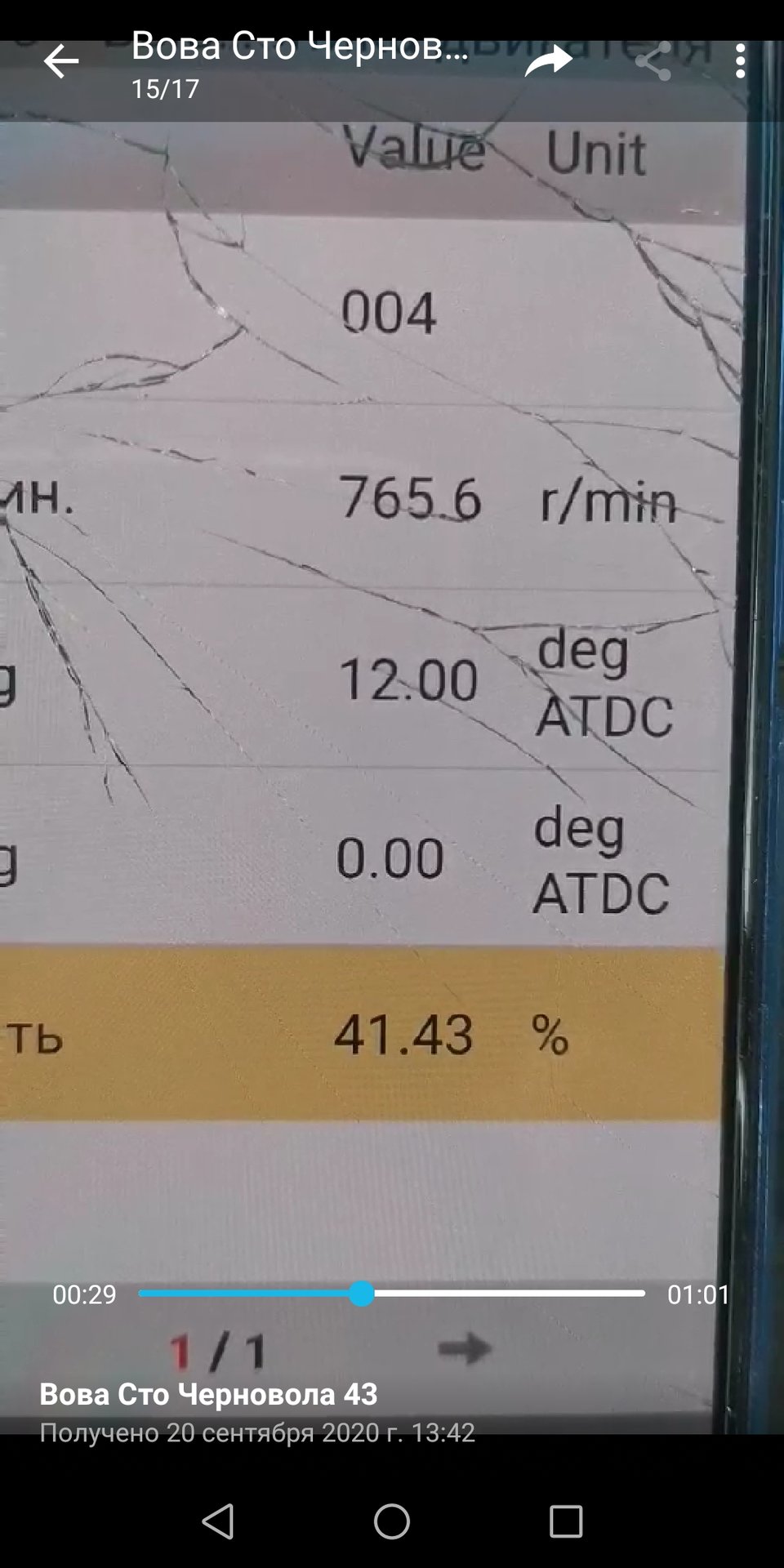

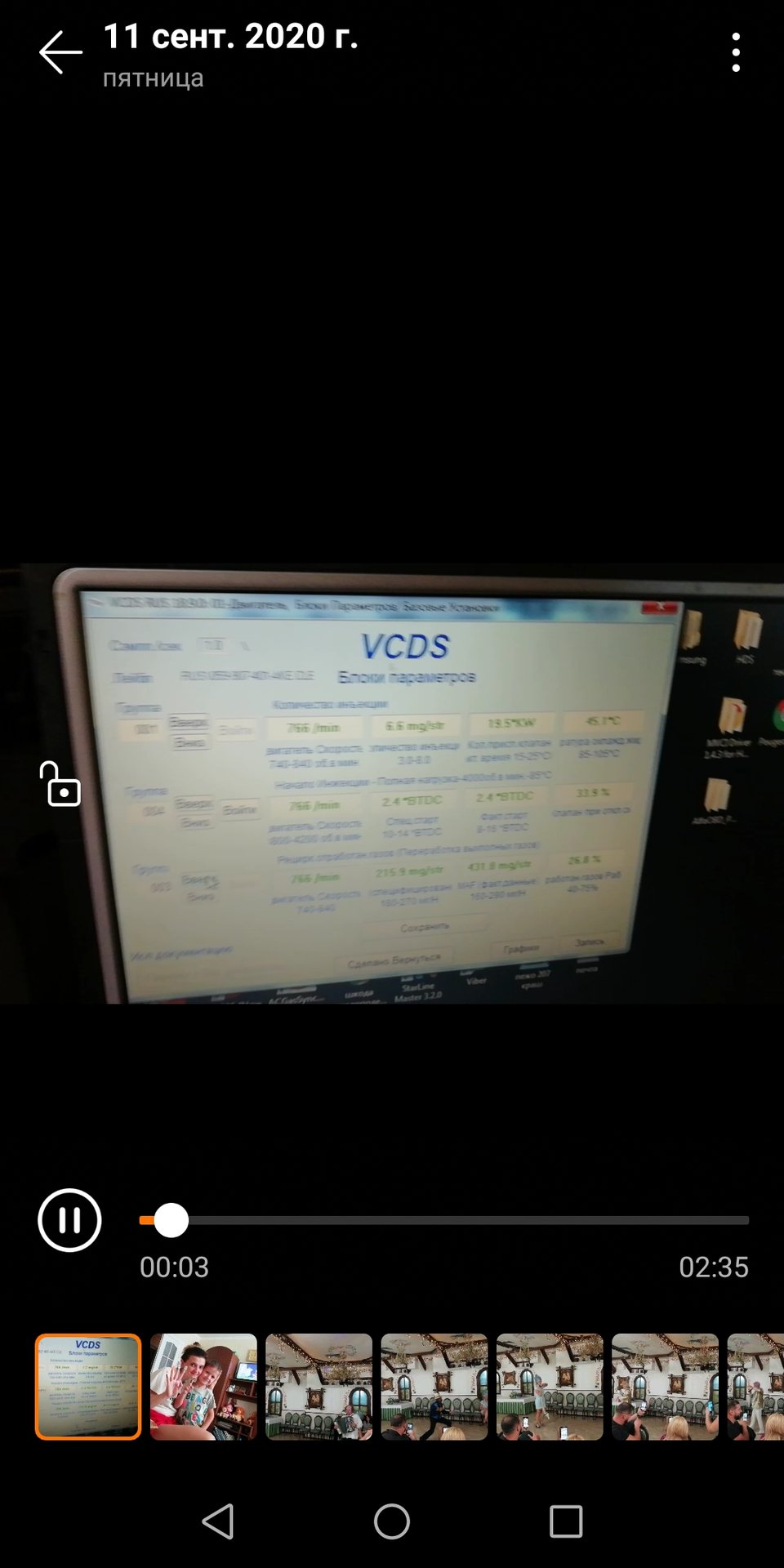

  18. DragonR
    DragonR Новичок
    19 мар 2019
    68
    Украина

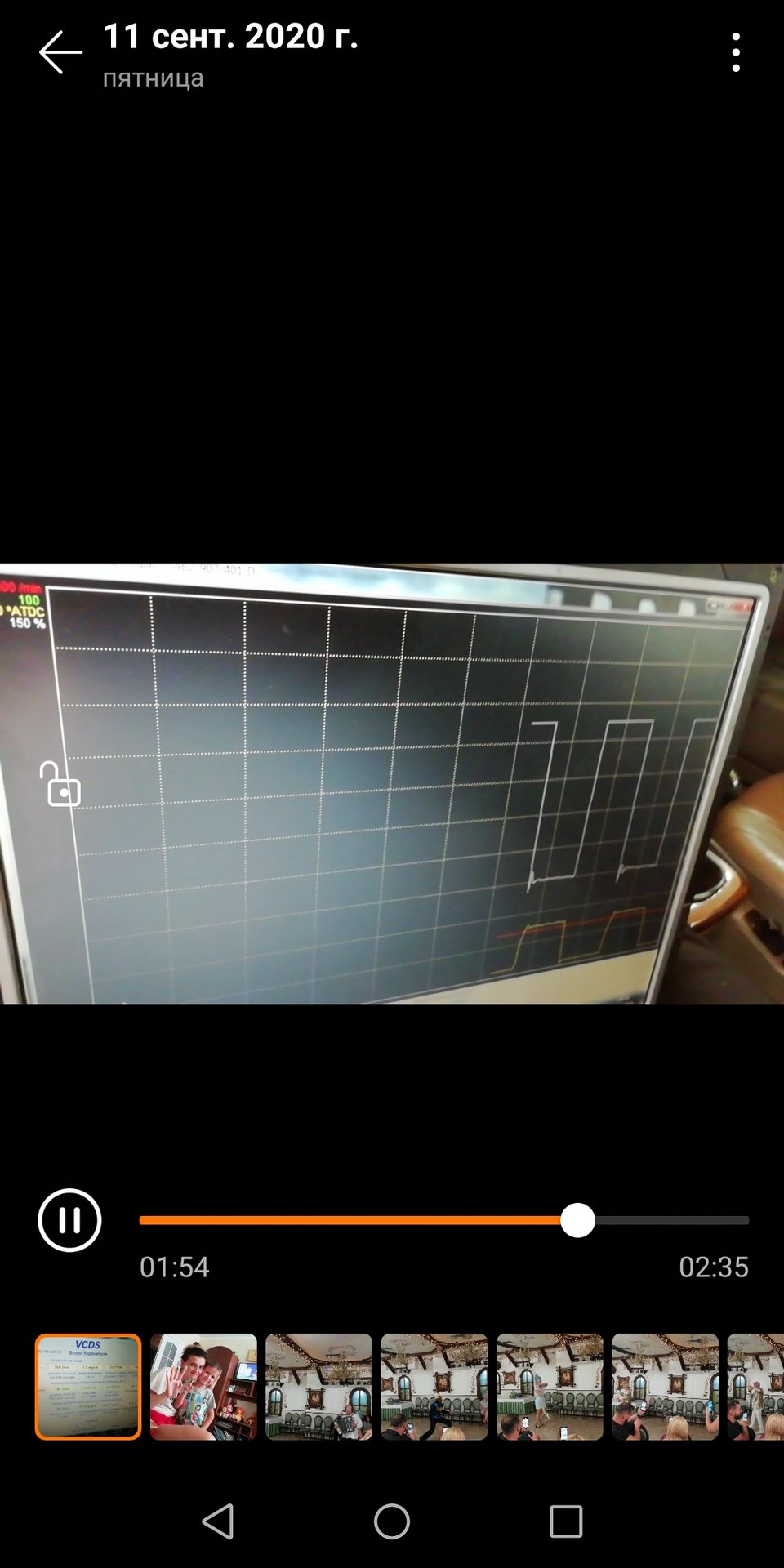

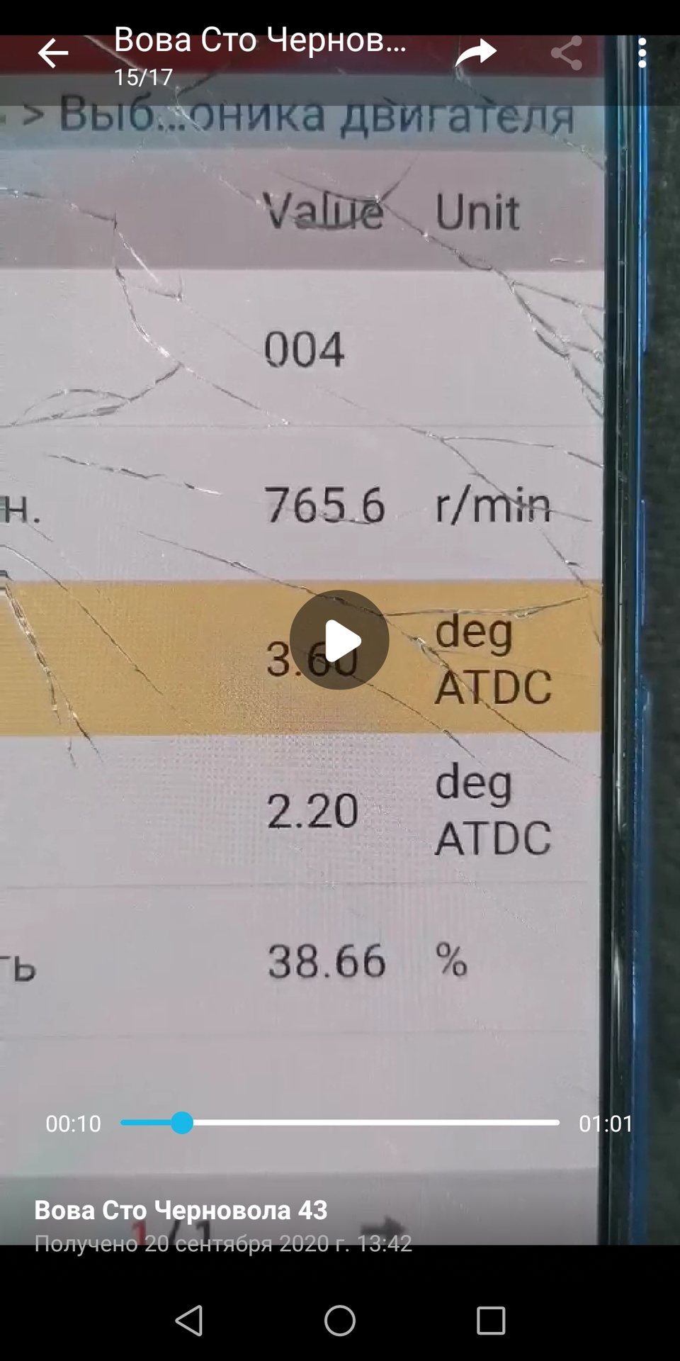

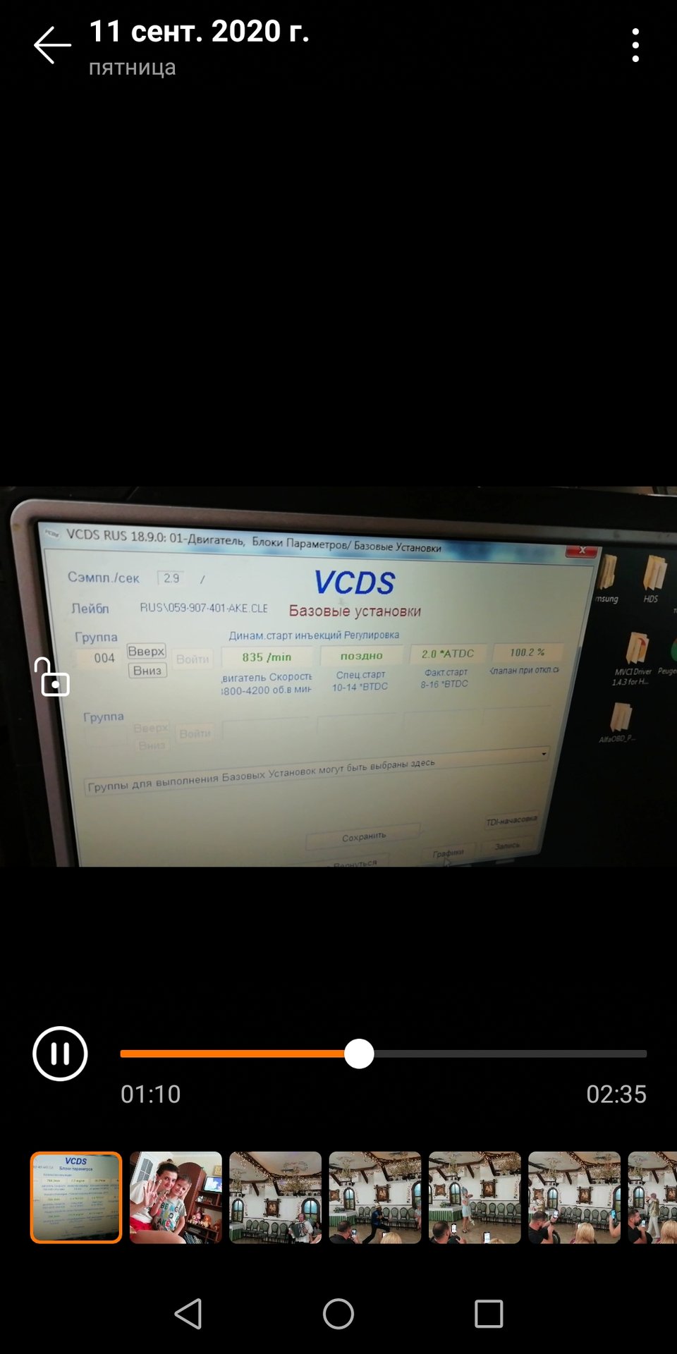

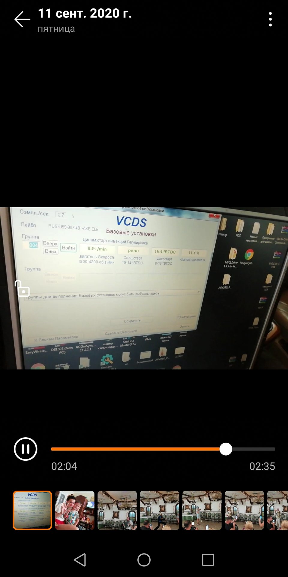

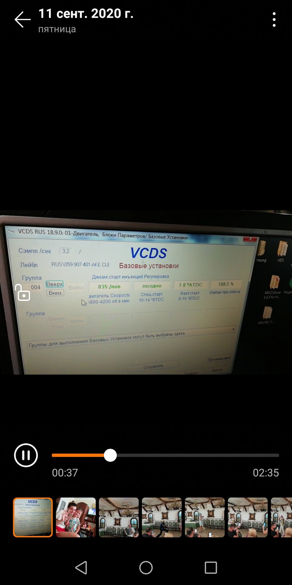

    Не могу видео с вайбера сбросить. Вот периодически проходит первая картинка. В это момент пропадает тяга, потом резко появляется.
    Как удалось выяснить.
    Связано с предвпрыском на насосах Е на кадровых движка АКЕ до 2001 года.

  20. ser_gr72
    ser_gr72 Старожил
    23 окт 2006
    28.386
    4 группу в базовых покажи.
