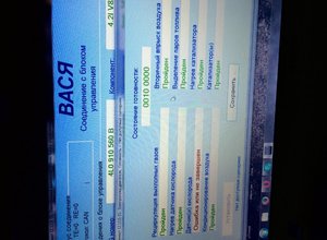

    #39 denis_audi, 10 апр 2015
    И вот еще что .
      104,6 КБ
      367
  20. sergun
    sergun злостнай колорад
    22 фев 2010
    21.054
    написано же
    Лямбда-зонд 1, ряд 2
