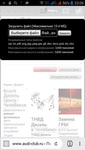

    Я это с телефона могу сделать. Расширенный режим ответа, скрепка или загрузить файл.

    во
