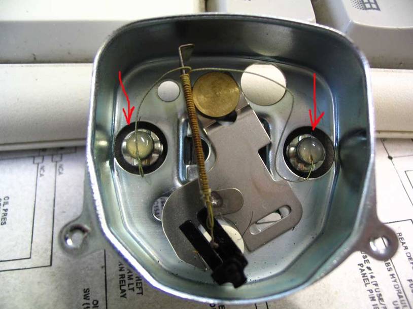

    Да там инерционность как у черепахи. И обмотки как таковой нет - спираль по типу нагревательной.
    Так что гнуться нечему вроде. :shock:
    А вылететь из зацепления - да, может.
    Кстати, вот снимок конструкции показометра -
    Это чтоб понятно было, что и откуда могет вылететь. )))

    Итого, в показометре выскочила пластина из паза, как и предсказывали, это исправил. Поставил опять тот же датчик, перегрев срабатывает почему-то очень быстро (ну не может машина закипеть за несколько минут), а температуру не показывает вообще. Менял провода местами, лампочка естественно гасла, а вот показометр сразу к 120 начинал ползти, что тоже логично, сопротивление получается минимально.
    Датчик таки к возврату и заказывать нормальный буду. Ещё пластиковая белая прокладка (под шкалой показометра которая), в том месте где пластина расположена - потемнела и слегка оплавилась. Собственно некритично, на ТТХ влиять не должно.
