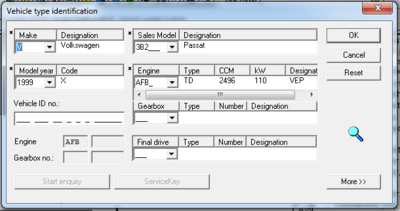

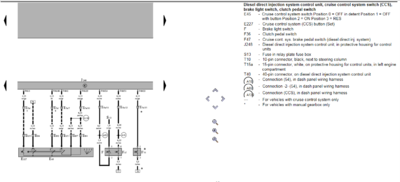

    Прошлый раз вам все правильно подсказали

  9. Polikarp
    Polikarp Живу я здесь
    11 фев 2018
    1.277
    Ставропольский край
    Volkswagen Passat 2.5 tdi "AFB" АКПП ZF-5hp19
    Я понял. Хрен его знает в чем дело. Я так понимаю на 23 пин должен подходить постоянный плюс, а при нажатии на педаль сцепления идёт разрыв цепи, верно?
