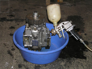

    Если система опережения работает и "иногда" даёт сбой - это значит, что она работоспособна и имеет мелкий дефект. Из мелких дефектов я знаю два характерных: мелкая стружка (достаточно одной песчинки), негерметичность полости регулирования (полость внутри "гидростопора"). Первая устраняется промывкой, вторая - заменой "переднего" резинового кольца на гидростопоре (посадочный диаметр 23 мм. диаметр тела - до 3-х мм.) Я установил 19 на 3 - подошла хорошо. Разбирай аккуратно, промывай-продувай и собирай как в домино (жопка к жопке - не перепутай). Царапины на поршне - не причина, эта стружка уже истерлась. Всё будет хорошо. Фотоотчетов в сети полно, главное - аккуртность. Первое дело - душ. Бензин-керосин...

      43
