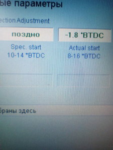

    Это глюк? При попытке снять лог показания в окне другие становятся, чему верить?

    это в базовых

    это в измерительных

    на данный момент ошибки пока нет. еще один прикольный момент как только снимаю мозг тнвд. даже не чего не регулирую. просто скачиваю салярку, ставлю все на место прокачиваю, завожу. захожу в базовые 4 группа при рано неохотно меняется опережение 8-9 градусов. заглушу заведу, опять в 4группу все нормально. пипец и очкую что крякнет насос и продавать не охота... и вкладывать в старую машину вообще не охота.

    Верить показаниям не включая лог.
    Когда после перезапуска все в норме понаблюдай подольше без газа, потом прогазуй - изменится? Проверь датчик форсунки.

    Наблюдал, после перезапуска автомат отрабатывает как положено. Погазую немного опять в базовые все в норме. Сегодня только снимал мозг ТНВД . Подрегулировал цикловую до 5-4.7 завел сверил показания, опять в базовые, опережение при рано отрабатывает примерно 8-9 градусов. Сейчас лог поищу может остался. Заглушил-завел все четко. Хотел подкорректировать цикловую до 4х, уже все разобрал, потом позвонили нужно было срочно ехать. Собрал завел опять автомат отрабатывает 8-9 при рано, заглушил завел все ровно. ХЗ что с ним. По идее если поршень клинит, то клинит постоянно, а тут хер пойми и литр 2т вылил на бак))) по идее клинить должен перестать.

    вот так отрабатывает автомат после установки мозга тнвд наместо))))) разрыв мозга у меня уже

    по поводу датчика форсунки пробовал такую штуку, отключаю датчик форсунки, завожу мотор, захожу в базовые настройки (угол по показаниям не меняется, но меняется на слух при рано также звякает, при поздно шепчет.

    Так и должно быть. Если датчик отключить, то и вагком не покажет. Проверь сопротивление датчика и разъем/проводку прозвони. Если с этим все будет в порядке, то надо смотреть тнвд, видать клинит что-то время от времени. Не обязательно поршень, может э/м клапан, или "удар"(это то, что сбоку под крышечкой стоит). А может и клапанок в поршне. Но чтоб не лезть в тнвд зря, надо проверить остальное.
