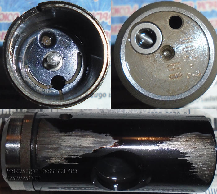

    Встал сегодня пораньше, выходной на конец то, снял опять насос, решил проверить плотно ли садиться гидроудар (на одной резинке) и заодно проверить ход поршня. Заранее купил резинку новую, по совету Мазая 19*3 (с ней гидроудар садится намного плотнее, оставлю ее) проверил ход поршня двигается легко без заеданий.
    И теперь вопрос на поршне где клапан лежала шайба (диаметром примерно как шайба со стопором на гидроударе (фото прилагаю) смотрел на схеме этой шайбы нет. Кто разбирал тнвд должна ли она там быть или попробовать убрать?!
    Крутил вертел эту шайбу, и мысль что ее туда положили в целях ограничить нажатие на клапан поршня...
  16. ser_gr72
    ser_gr72 Старожил
    23 окт 2006
    28.304
    где именно?
  17. Polikarp
    Polikarp Живу я здесь
    11 фев 2018
    1.277
    Ставропольский край
    Volkswagen Passat 2.5 tdi "AFB" АКПП ZF-5hp19
    Левая верхняя картинка. Она стояла внутри большой пружины гидроудара.
  18. Polikarp
    11 фев 2018
    1.277
    Ставропольский край
    В общем собрал я без пресловутой шайбы. Скваженость 15-16 при рано, и угол теперь не убегает и за 16 при рано, 16-15.8... Надеюсь это победа:)

  20. Polikarp
    11 фев 2018
    1.277
    Ставропольский край
    В общем я шайбу обнаружил на поршне. В собранном им состоянии она находилась между поршнем и гидроударом, по диаметру она как внутренний диаметр большой пружины.
