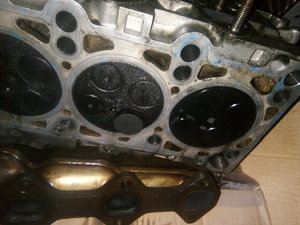

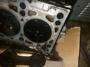

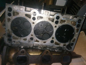

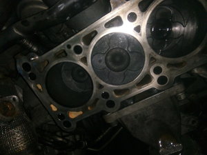

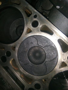

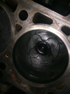

    Уважаемые товарищи, после ремонта ГБЦ на двигателе 2.5 tdi AFB появились проблемы. Двигатель стал троить и из выхлопа белый дым. Вскрытие показало что цилиндры в одном из развалов двигателя в ужасном состоянии. Один котёл рабочий, два нет. Гонит солярку в выпуск. Очень много кокса, прям очень. Форсы на стенде показали рабочее состояние а компрессия как у нового. Весь кокс образовался за несколько прогревов, даже не ездили.Подскажите, в чем может быть причина? По вылету поршней всё в порядке, шатуны не гнутые.

    Получилось что в блоке один котёл рабочий, а два молчат. Скинул другую голову, там всё зэбэст.

    чего-то не договариваешь...
    в нерабочих котлах нет компрессии
    ставлю на замененные клапана..... они "стали" длиннее по причинам:
    неродные
    сильно подрезали фаску клапана
    сильно подрезали седло
    ну, из экзотики, сильно "новые/очень горбатые" рокеры
    небольшой совет:
    у тебя по ходу ГБЦ сняты, тогда демонтируй впускной/выпускной коллекторы, монтируй распредвалы
    крути в положение вмт конкретного котла и лей помаленьку керосин - во впуск, затем в выпуск...
    наблюдай и делай выводы.
