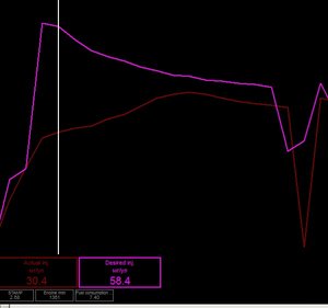

    Ребятки мои ребятушки ))
    Скажите мне, то что я вижу в 15 группе. Запрос на топливо больше в двое актуального?
      39,4 КБ
      86
