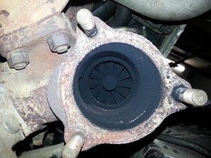

    Проверь забитость гарью трубок идущих к сбрасывающему клапану, ну и его тоже, для этого надо снять турбину....

    всё дуется и всё чистое, турбине 2 мес. Такое ощущение складывается что недостаток подачи под нагрузкой.. Отсюда турбина не крутит. Разгон с малых оборотов вял.

    Турбина восстановленная? Если да то отстрой сам геометрию ...
    Её никто правильно не строит...поэтому и проблемы с разгоном до 2000
