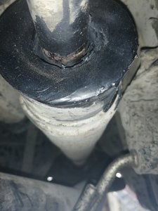

  16. orel48rus
    orel48rus Участник форума
    12 авг 2012
    287
    Q 7 3.0 TDI
    Стояла где--то часов 7 сохла,поехал попробовать,170 шел,все нормально,вибрации нет,не гудит,загнал на яму,чуть выдавило клей,где к металлической обойме прилегает клей,надо дольше чтобы сохло,а так все держится,клеил от металла почти до самого вала,т.е между валом и резиной не клеил,у меня там пыльник целый,сделаю фото,скину,чтобы понятнее было!

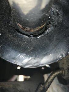

  17. orel48rus
    12 авг 2012
    287
    Q 7 3.0 TDI
    получилось так,когда будете размазывать клей,палец растворителем мочите,а так прилипает и косяково получается!
