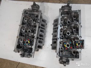

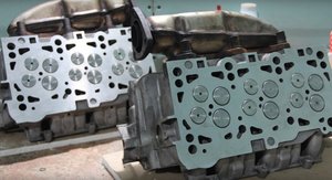

    Это ты зря. Если рассмотреть головку, то можно увидеть, что клапана между которыми проходит свеча расставлены дальше. Это отчетливо видно на поршне(выступ у колодца справа шире всех остальных):
    Т.е. поршень относительно пальца не симметричен.
  16. UTUG
    UTUG Властелин 8-ми колец
    7 ноя 2005
    22.134
    Allroad AKE МКПП
    Причем тут это ? :spy:
    Ну и во вторых гбц развернуты всеж на 90 гр. Но и это не причем.
    Главное что головы симетричны относительно коленвала.
  17. Mayhem74
    Mayhem74 Живу я здесь
    30 апр 2014
    2.882
    A6 C5 AKE Q А ESP
    Это ты смотришь на двигатель спереди? А ты попробуй посмотреть на него сверху, и увидишь 180*.
  18. Yuzeff
    Yuzeff Живу я здесь
    3 янв 2012
    4.423
    Беларусь
    А6/С5 2.5 TDI 00г.
    Да по идее одинаковые поршни
