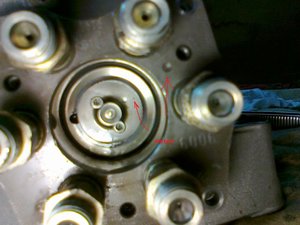

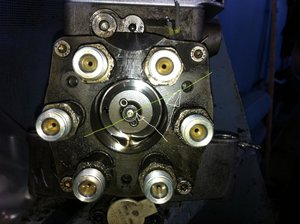

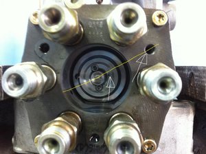

    Вот на первой картинке 106А ТНВД, метки вот такие.
    На второй картинке 106ВХ ТНВД, метки не совпадают.
    Сдвинули шкив, примерно на 2 зуба, будем пробовать.
    Как ранее была картинка, картинка 3, у меня таких меток нет.
      101,5 КБ
      155
      89,3 КБ
      156
      92,2 КБ
      143

    Можно попробывать по впрыску: вкл зажиг, открутить трубку с первого цилиндра, прокрутить рукой насос до выхода топлива из трубки, поставить ремень и заводить.

    Плюс по винтам примерно ориентировались, что внутри.

    Пробовали, так хрен поймешь, какой зуб. Плюс-минус пол-лаптя.
