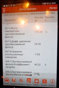

    Вот на фото (простите за качество, снято на зубочистку) видно, что фильтр забит уже на 49%. И это при том, что чистили его меньше двух недель назад. Фото сделано после замены лямбды.

    Чисто теоретически: неправильная коррекция — это именно проблема с форсунками или это может быть какой-нибудь распредвал, ну или что там этими форсунками управляет (или как оно там правильно называется)?

    Второй пост своей темы прочитай заново.
