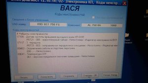

    18 км. по снежному насту глубиной в пол клеса (на рыбалку так саказать съездил). Есп было выкл и вкл 1 передача на руч режиме, сначала слегка запахло гарью и машинка стала подергиватся, после 5-7 подергиваний выскочил PRNDS...вот собственно и все. Осталась только задняя передача, на ней 5 км выезжал из залива задом, потом Терранчик дотащил меня до ровной дороги. Каким то чудесным образом смогла вкл 4 передача, так и доехал до дома, а сегодня вперед пропали все передачи вообще....
    Признаюсь честно Комрады, я сам загубил акпп. Причина банальна - наглухо заткнутый радиатор и хорошо укутанный двигатель(за бортом было -26). На трассе это конечно хорошо помогает держать температурный режим мотора, но не в момет жесткой нагрузки на мотор и трансмиссию....
    Теперь обзваниваю ближайшие сервисы на предмет заказа контрактной или востанавливать эту акпп. ОД меня обрадовал больше всех - 730.250тыр! за новый корабас под ключ.... (хочу работать в сервисе ОД)
  7. Randy
    Randy Живу я здесь
    23 сен 2010
    1.742
    Q7 3.0 TDI
    Ты подожди жути нагонять, сначала надо диагностику сделать
  8. Perss
    Perss Живу я здесь
    1 дек 2013
    1.793
    Иркутская обл.
    Q7 3.0TDI BUG 07
    Чего ее делать и так все понятно...

    Если только 5 работает. То это бублик стерся, там кажется на 5 передачи обороты двигателя и коробки одинаковы, то есть бублик заблокирован.
    Какая скорость в километрах при М1 была?)

    Теперь уже нет и пятой...вообще вперед не едет, но назад едет как и раньше.
    Скорость не замечал , но обороты 4-5т были.
  16. Павел_К
    Павел_К Завсегдатай
    22 май 2013
    551
    A4 3.0 TDI 08г/Q7
    Мне кажется твоя ошибка это то, что в М ехал, 4-5 для дизеля это огромные обороты.
    Бублик скорее всего в режиме проскальзывания работал.
  17. Perss
    Perss Живу я здесь
    1 дек 2013
    1.793
    Иркутская обл.
    Q7 3.0TDI BUG 07
    Пусть даже и так, но задняя то работает...осюда вопрос - бублик ли это?
