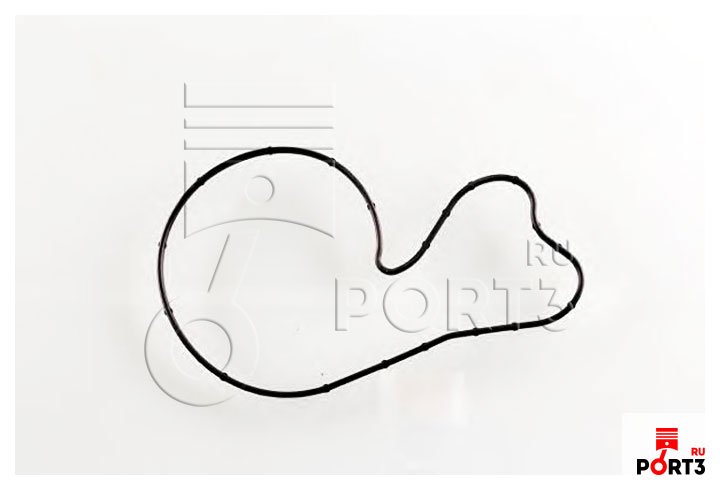

    Такая резинка для помпы отдельно имеет номер?
    https://www.port3.ru/images/catalog/hepu/p660_3.jpg

    как может иметь номер то, чего нет в природе?!
    с трудом понимаю, зачем может понадобиться уплотнение отдельно?! исправный насос не демонтируют; при ремонте мотора ставят новый насос.

    в развале многое что меняется со съемом передней крышки.
    в природе резинка существует, но идет видимо только в комплекте c помпой.
    Может подходит от чего и кто нибудь знает?

    неужели непонятно, что форма канавки под резинку и приклеенное уплотнение отличается?!
    ps: форум не опустел, просто подобным онанизмом никто не занимается. армяне используют герметик, эстеты покупают новую запчасть.
