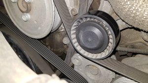

    Надо определять что за жижа. Это сузит круг поиска. Хотя бы пальчиком взять и тщательно поелозить в руках. И понюхать. Масло при нагреве имеет специфический запах, который сложно спутать с чем-либо. Да и масло будет масляным. :) А ОЖ на пальцах приобретает эффект "терпкости".
    Смотря где отпотина. Не обязательно ведь сальник коленвала или помпа. Может сальник ТНВД течь. Сальник распредвала (вращающий ТНВД). Масло с компрессора наверное тоже не исключается. Да много ещё чего может.
    Фотку хоть сделай и выложи. Посмотрим. :)

    у меня он сзади мотора. Не, там вижу только 2 варианта.
    пасиб.

    Так выглядит
