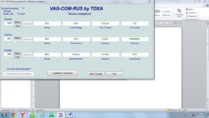

    1.jpg Добрый день. Расход 18-20 на 100км. Ваг ошибок не выдает. Группа 002 время вкл.инж 4,5сек, группа 006 расход литров в час 0,8, коэффициент лямбду не меняется. Обороты чуть-чуть плавают и воняет. Свечи черные. Поменял форсы на волговские, ДТОЖ, ДПДЗ (2010г.), реле 30 (2011г.) бензонасос и фильтр(2012г.) ДМРВ с разборки(со своим такой же результат). Захожу в базовые двигатель трясет, потом выравнивается. Группа 002 время вкл.инж 2,0сек, группа 006 расход литров в час 0,2, обороты в норме и не воняет. Выхожу и через 15-20 сек опять все плохо. Расход проверяю так. Заправляю на 500р.(примерно 18л) и проезжаю всего 100-110 км. Прошлой зимой расход был литров 15, но с автозапуском и прогревом. Летом расход был по городу литров 11-12, а по трассе 10. Авто у меня с 2010г.

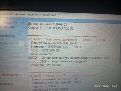

    Всем привет в2024 году ребята у меня тоже такой мотор авк2.0Е Ауди 100 с4.
    Ошибка ни как не стирается единственная фото выложу. Датчик купил хелла сказали оригинал .помогите пожалуйста расход у машины бешеный

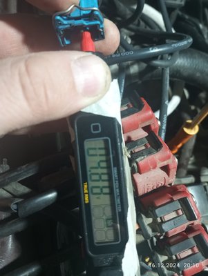

    На контактах снятой с датчика фишки должно присутствовать 5 Вольт (при включенном зажигании).
    Проверяем и результат пишем сюда.
  16. gatti05
    gatti05 Новичок
    30 май 2024
    35
    Дагестан респ.
    Ауди
    Вот такие показания там два контакта
  17. Woffka
    Woffka Старожил
    9 апр 2011
    12.966
    Казахстан
    A80 B4 ABT 2.0 92г

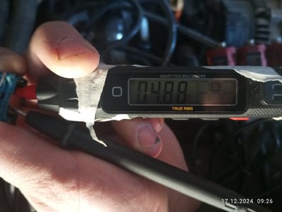

    Вот на оба контакта и зацепи тестер.
    То, что на фото - замер одного сигнального провода с мозгов.

    Ок сделаю
  19. Woffka
    Woffka Старожил
    9 апр 2011
    12.966
    Казахстан
    A80 B4 ABT 2.0 92г
    Теперь точно можно сказать, что там норма.
    ДТОЖ по сопротивлению хотя бы при комнатной температуре соответствует?
