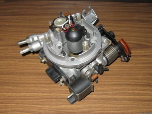

    на моновпрыске зачем-то откусаны проводки на температурный датчик и соединены напрямую. фото не мое, с интернета

    из косяков - порван пыльник рулевой рейки, немного течет радиатор сверху, он его заклеивал, на горячую бывает гур в крайних положениях гудит. Возле обратного клапана вакуумника обломан штуцер, подсасывало воздух - уже устранено, завернул туда пока саморезик. По днищу все хорошо, единственный косяк - был удар в левую заднюю сторону, чуть варили лонжерон, вытянуто хорошо. никуда в сторону не ведет. задняя былка чуть смещена назад-видно по зазорам. резину не ест. В моновпрыске есть небольшой колхоз - про него написано выше, откусаны провода датчика, связанного с температурой. и скручены между собой.

    Нафига их скручивать-то было?...
    По монику, давай в тему про моники https://www.audi-club.ru/threads/vp...-aae-4b-problemy-i-opyt-ehkspluatacii.219036/
    Там разберемся с колхозом, чтобы тут не растележиваться.
