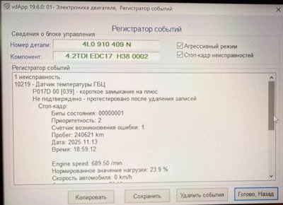

    Q7 4.2 tdi CCFC 2011 vin WAUZZZ4L0CD018904
    Ошибка 10219 Датчик температуры ГБЦ
    P017D 00 - короткое замыкание на плюс
    На приборке температура показывается нормально

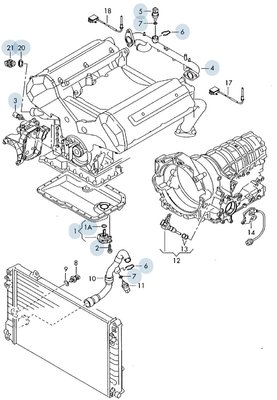

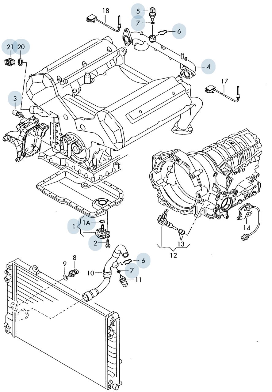

    На схеме датчика температуры показывает 3 штуки - №3, 5, 21
    Подскажите, какой из них надо менять с такой ошибкой?
    Благодарю!

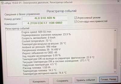

    Посмотрел, IDE4666 температура ОЖ в системе охлаждения показывает -273.1
    Но какой это датчик я так и не понял. Подскажете?

    Я так понимаю что это G62 звездит . Он за мотором находится в трубке охлаждения :

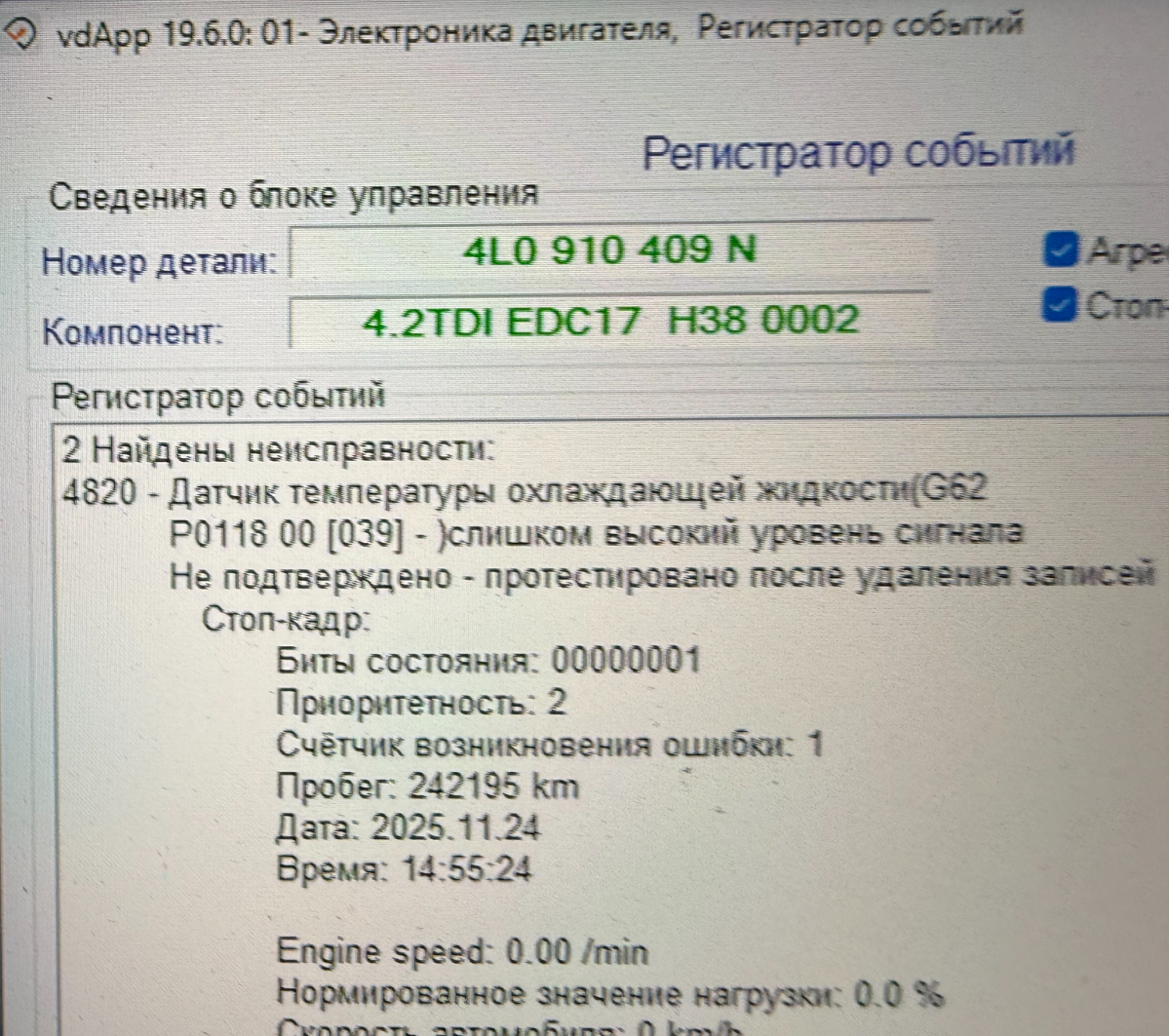

    снял сегодня разъем с этого датчика. вылезла другая ошибка тут же на датчик G62, оказалось это он

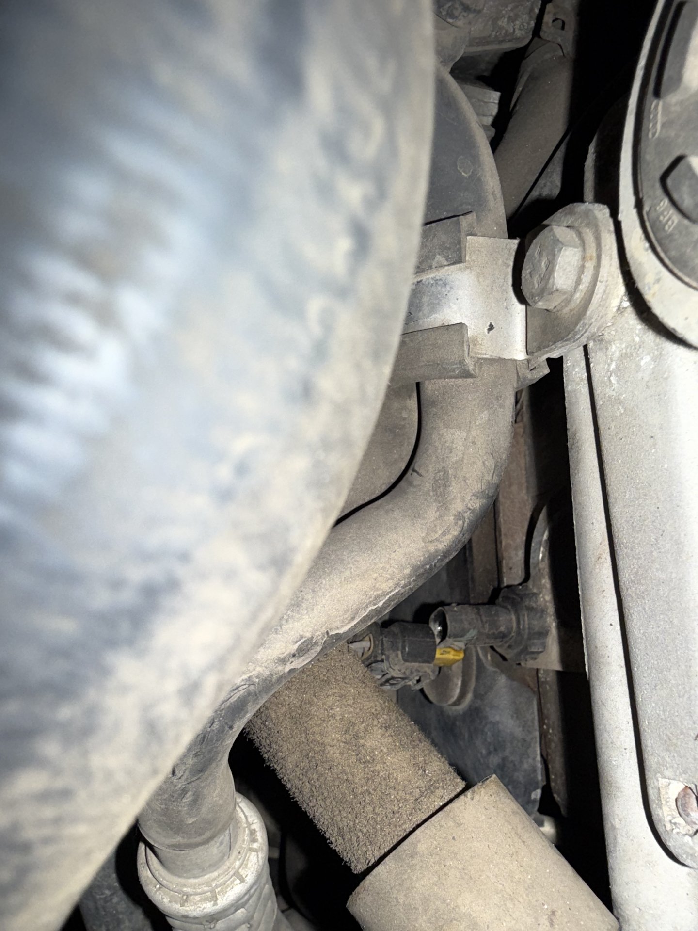

    Далее снял разъем с датчика спереди блока
    Ошибка осталась первоначальной. Так что это и есть виновник.
    Нашел его в Эльзе. Это G694
