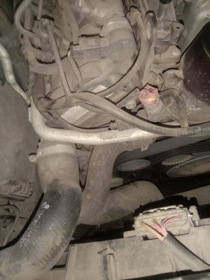

    Фото двигателя со стороны термостата. видео все пересмотрел -нет такого двигателя с алюминевой трубкой. всю голову сломал. Неужели вместе с корпусом маслянного фильтра??? У кого такой же двигатель , ауди 2013 год отпишитесь пожалуйста кто менял термостат и что к нему еще заказывать

    VIN-код раскрывает все тайны, че гадать?! Можешь загуглить "059115389P термостат отдельно" и читай Драйвы и т.п.

    Когда авто стоит, то мотор нормально прогревается с вэбастой. Но как только выезжаю на дорогу , то сразу падает температура до 50-60 градусов. Стоит дать газу, то начинает прогреваться и как только сбросишь газ сразу падает температура (при чем моментально). Пробовал щупать патрубки на только заведенной машине, верхний начинает греться сразу. Сделал вывод, что термостат заклинил на большом круге. Других объяснений у меня пока нет.
