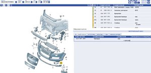

    Этот кронштейн?

    Она крепится снизу. Очень похожа, но не в том месте она крепится(

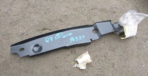

    Такой?

    Спасибо, не то.

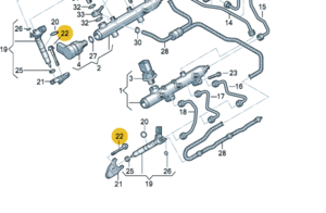

    Сломалась таки машина.
    Некоторое время назад писал про ошибки спирали (сообщение мое переместили было низкое давление топлива), потом была ошибка по форсунке (низкое питание) и вот сегодня произошла кульминация, причина всему вылетевшая форсунка из гнезда.
    Произошло это потому, что сломалася болт который держит металлическую подложку, которая в свою очередь удерживает форсунку от компрессии. Фото сломанного болта прилагаю.
    Фронт работы мне понятен, надо снять 3 форсунки, крышку с двигла куда входят 3 форсунки, выкрутить кусок болта и все собрать.
    Болт я так понимаю этот? WHT004923B
    Прокладки форсунок видимо надо будет поменять? Напишите прж-та их номера.
    Скажи пож-та, какие еще запчасти мне необходимо купить?
    Мануал по ремну есть (ELSA)
    Как думаете почему это случилось?
    Надеюсь тема не удалят...
    VIN WAUZZZ4L5BD037687

    WHT000884
    05A130519
    059130119
    059130216J менять обязательно
    WHT004923B
    Это комплект для одной форсунки , следовательно их вам нужно 3 как минимум.
    Или разбито посадочное место форсунки или после предыдущего вскрытия не поменяли крепежную панель и не до конца закрепили.

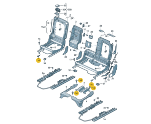

    Господа...может кто подскажет какой парт-номер у вот этих болтов, для крепления задних сидушек (комфорт).
    Спасибо.

    Вы картинку из ELSA показываете , она неконкретна. Вот из ETKA укажите

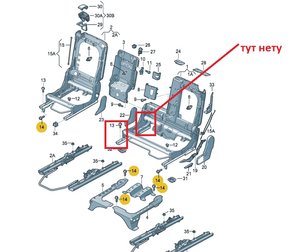

    хм...по этому схеме сзади сидушки ничего не крепятся.
    поменял я обычные сидушки заднего ряда на "комфорт". Старые (которые не ездили по салазкам) крепились и сзади двумя болтами (где красный прямоугольник) ...а у этих получается только спереди крепление болтом №13 слева и №14 справа?
