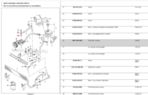

    Предыстория: потек ГУР на выходе соединения шланга от насоса усилителя рул. управления к рул. механизму

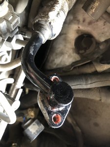

    Картинка по каталогу показывает одно (фото 1), по факту имею другое соединение (фото 2)

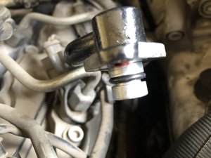

    Фото 3 - это надето колечко (9,8X2,5) которое выдает поиск по моему WIN
    Т.е. размер необходимого кольца должен быть примерно в 2 раза больше по высоте (второе такое кольцо в оставшееся место полностью не садится)
    Необходимо подобрать резиновое колечко для данного узла?
    Ни в одном каталоге, которые просмотрел не смог найти эту штуковину.

    Течь устранил методом подбора разных уплотнителей, а вот подобрать оригинальный вариант уплотнения по каталогу так и не удалось...

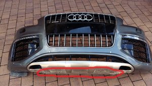

    Мужики, подскажите номерок болтов, которые вкручиваются в металлическую юбку бампера W12 (на фото обвел).
      398,7 КБ
      21
