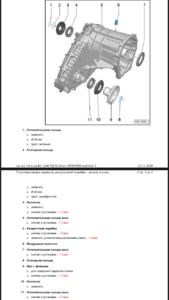

    Всем добрый день друзья !
    Планируется замена раздаточной коробки, (уже есть в наличии) vin WAUZZZ4L2ED033634

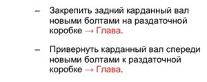

    Может подскажите номера по раздаточной коробке, уплотнительное кольцо и т.д ( фото прилагаю. Под номерами 1, 2, 3, 5, 10 )
    ещё номера болтов ( фото прилагаю )
    Может будут у кого какие советы, ещё куда обратить внимание, а на что не стоит, спасибо !
    Отдельно хочу поблагодарить Андрея ! Спасибо за вырезку из Эльза по работе с раздаточной коробкой !

    №1:7P0521202
    №2:WHT005156
    №3:0BU409375
    №5:Это корпус?
    №10:0BU409375B
