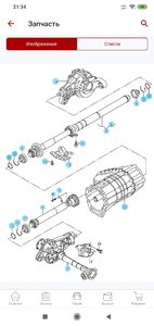

    Форумчане привет! Помогите с запчастями Q7 3.0 TDI Wauzzz4L5DD009133 интересуют подушки двигателя они там одинаковые под одним номером как я понял 7L8 199 131 F ? И еще если кто с таким геморроем сталкивался вот с этой запчасти нужен только сам шрус 7L8521101C и подвесной подшипник кардана задний, можнт кто уже подбирал -аналог или от других колец на quatrro за ранее спасибо!
  6. pa-shocka4
    pa-shocka4 Старожил
    4 ноя 2008
    8.876
    Это верно.
    По второму не понял - что именно нужно?
