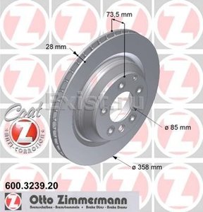

    Фаска выглядит вот так...
    valerij43 нравится это.

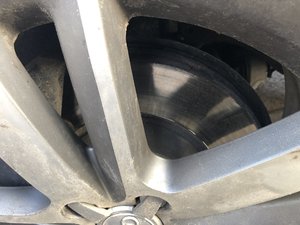

    Вот это фаска, правильно понимаю ? 358?
  16. Nikosan
    Nikosan Живу я здесь
    11 дек 2014
    2.263
    Q7 3.6 FSI 2006г.
    На фото обычный 330мм диск. А вот тут фаска...

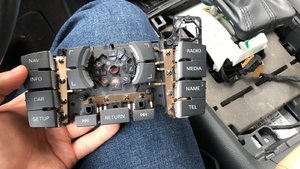

    Дорогие друзья, предыдущий хозяин залил блок управления мми кофем , сегодня полез туда, плата слава богу в порядке , а вот кнопки реально купить отдельно ? Вот такой блочок с кнопками ?при попытке вскрытия кнопок, сломал. Спасибо !
  18. АндрейР
    АндрейР Желаю чтобы все!
    19 апр 2004
    64.994
    A3\8P\2,0Т\Q
    Только панель в сборе: 4L0919611
