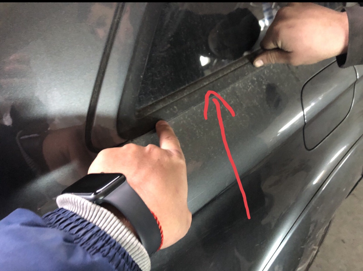

    Ребята всем привет/помогите найти правильное название или вин типа резиновый уплотнитель/молдинг Q7 4 L 2014 года/на фото правая сторона а мне требуется левый!

    4L0853345E1P9
  5. АндрейР
    АндрейР Желаю чтобы все!
    19 апр 2004
    65.131
    A3\8P\2,0Т\Q
    Отдельно не поставляется.
