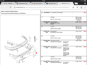

    Я по этим кодам нашёл запчасти, но магазин ни каких гарантий не даёт, они как раз посоветовали позвонить ОД и спросить, я им назвал выше указанные коды, ОД сказал что они мне не подойдут, так как идут с цветом, а мне нужно под покрас, и сказали, что у них есть подходящий для меня вариант, но код не сказали. И ещё мне уже два разных источниках, один выше Эдиарт и другой с магазина называют код
    4L0807434JGRU, но у товарища етка он вбил этот код и она как он говори не показывает наличие парктроника. Блин такой затык с этой юбкой.

    Да включил я логику, рисунки уже устал рассматривать, вижу отверстия для парктроников. Но как я понимаю рисунок общий для всех вариантов, важно описание. просто не хочется курить деталь за 20рублей, и потом колхозить что то. ))))

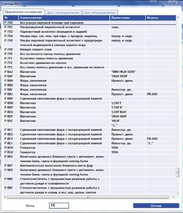

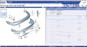

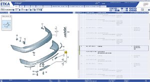

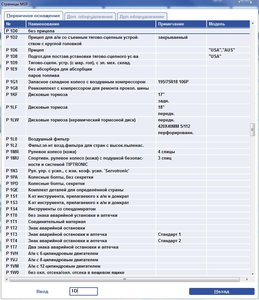

    4L0807434HGRU
    В приложении файл для ETKA и скриншот.
    Это то, что у вас должно стоять изначально.
    Если вы хотите культурно "врезать" фаркоп и для него поставить "правильную" юбку, то вам понадобится 4L0807434KGRU (см. мой самый первый пост на эту тему и остальные скриншоты), она как нетрудно заметить - отличается наличием лючка. PR-коды у этих двух номеров одинаковые, за исключением 1D0 - это без фаркопа, 1D2(6,8,9) - это фаркопы разные, 1Kx - парктроники. Сличайте, проверяйте - и самостоятельно принимайте решение о корректности выбора номера запчасти.

    Спасибо вам огромное. Я понимаю, что вы постоянно этим занимаетесь и для вас все просто, но вот для меня все сложно. Юбка мне нужна KGRU она под фаркоп и парктроник, а вы не подскажите есть в ней места для установки позиций 6,7,8. Я так понимаю, что тоже должны быть какие то PR-коды. Спасибо.

    Я сразу решил цену посмотреть на exist и увидел не соответствие етка. J и K PR-коды разные. Как будто местами по меняны.
