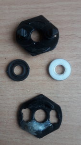

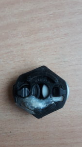

    Комрады, подскажите по ручкам двери:
    1. Прокладки между ручкой и двери 2 типа только? Или передние двери одни, а задние другие. Скриншот ниже, номера 6 и 7.
    2. Подскажите номер детали, которая держит корпус ручки из нутри, задняя дверь, пластик такой. Вчера снял ручки отправить на ремонт, и оказалось что один такой пластик сломан... на фотках сломанный пластик и куда он идёт. Заранее спасибо. Screenshot_20180726-072310_Автодок.jpg 20180725_200425.jpg 20180725_191902.jpg
  14. going
    going Живу я здесь
    28 авг 2014
    2.437
    Q7 3.0 TDI 15
    Ну, ты даешь (по второму пункту)
    Судя потому что из пластика, с задней двери.
    новых в продаже нету, искать замок только
    с задними скобами нужно быть осторожнее, установка её на место возможна только со снятием замка

    я вообще считаю что все четыре ручки одинаковые.
    Mr.Gregor нравится это.
  16. KOKA
    KOKA Старожил
    27 апр 2014
    15.023
    Q5 3,0 TDI 2014
    Прокладки одинаковые, для всех дверей.

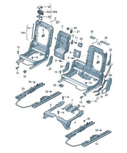

    Подскажите можно ли найти вот такую детальку. Механизм складывания заднего дивана, находится под пластиковым кожухом, между сидушкой и спинкой сиденья, через эти ролики проходит тросик.
  18. going
    going Живу я здесь
    28 авг 2014
    2.437
    Q7 3.0 TDI 15
    она тут есть ?

    На такой схеме не нахожу, мелко не понятно, она стоит за 20 крышкой, тросик проходит через нее
