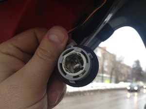

    Добрый день. Заметил, что у дорестайлинговых Q7 есть заводская "болячка" - задние габариты/стопы. Причём такое замечаю на многих дорестайлинговых Q7 в нашем городе (то одна, то две лампочки не горят).
    Суть проблемы в плохом контакте между центральным контактом лампочки и "язычком" патрона/фишки.
    Речь вот об этом:
    Обратите внимание на центральный "язычок" патрона.
    Прогорает насквозь. И центральный контакт на лампочке "корродирует" так, что осыпается. Хотя лампочки менял недавно. И таких патронов с прогоревшими язычками у меня уже штуки 4 (включая тех, что с поворотниками).
    Теперь суть вопроса: подскажите мне пожалуйста артикул этого патрона. Надо менять.
    P.S. Я конечно попробую завтра при помощи паяльника наплавить на "язычки" припоя. Но ... поменять всё равно было бы неплохо.

    Вопрос снимается. 4L0 945 221 B.
    Хренасе он стоит. 2000 рублей (комплект в сборе из 3 патронов и штекера). Отдельно патрон вроде не продаётся.
    Да, буду пытаться наплавлять. Покупать сие дорого.

    И наплавить металл на "язычок" родного патрона у меня не получилось. Как ни старался, как ни лил канифоль - не прилип прибой. Пришлось сделать другой манёвр: взять медную проволоку (1 мм толщиной), зашкурить конец, молотком немного приплюснуть. И потом паяльником припаять к центральному выводу лампы. Затем напильничком обработать и в итоге уже получилась медная поверхность контакта. А медь, как известно, более токопроводная, чем припой, более термостойкая. И так я проделал на всех 6-ти лампах сзади (4 габаритостопы и 2 поворотника). Посмотрим сколько проживёт данный контакт.
    Но всё равно - фишки бы заменить. 2000 рублей за 3 фишки я пока не готов отдать. Земноводное душит. Волговский вариант не канает - нет его в нашем городе. Если не сложно гуглани плиз фотку этого повторителя (чтобы я мог распечатать и в магазине показать).

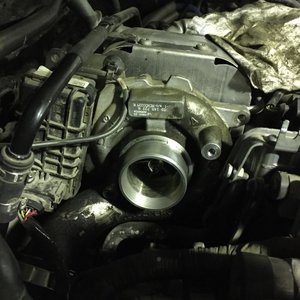

    Помогите найти номер резинки
    К турбине с этой стороны примыкает пластиковая труба с резиновым уплотнителем
    подскажите плиз номер уплотнителя и номер иллюстрации в етка, что-то не могу найти.
