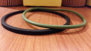

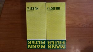

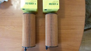

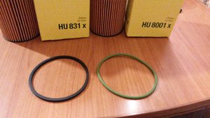

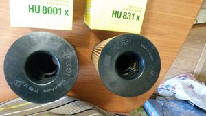

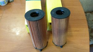

    подскажите в чём отличие фильров HU831x и HU8001x ?
    они взаимо заменяемые ?
    лично я нашёл отличие в резиновом кольце на крышку и всё.

    Думаю, что да. Первый - это аналог VAG 057 115 561 L, второй 057 115 561 M. При этом 057115561L был в 2008 году заменен производителем на 057115561M. Геометрические размеры абсолютно одинаковы. :hi:
