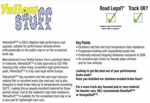

    Ну состава как такового нет. Но вроде как керамика. Какой то состав DM 1793.
    А про Фёдора не сказано даже, что керамика. Написано просто, что "супер-пупер хорошее торможение".
    Ну вот тут можно почитать про "Жёлтые".
    http://www.ebcbrakes.ru/pub/343/
    У Фёдора заявлено 500 С, у Жёлтых до 900.
    Ну Жёлтые - красавы конечно. Кроме цены - претензий к ним нет. Ну разве что в лютый мороз лучше таки немного их прогреть, чтобы тормозили нормально. Ну, самую малость прогреть. Вернее даже не их самих, а диски. Буквально пару раз потормозить чутка и всё, тормозят хорошо.

    Это на русском сайте 900,на "фирменном"-500:)

    Вот тут информация не от русских. Но тоже 900
    https://shop.speedparts.se/en/prod/sport-tuning/ebc-brake-pads/ebc2203-y.html
    https://www.getech.se/sv/bromssats-sport/bak-ebc-yellowstuff-sportbromssats-93.html
    https://ebcbrakes.hu/ebc-dp41002r-yellowstuff-sport-es-verseny-fekbetet-garnitura.html

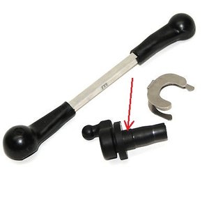

    Ко мне в почте обратился аудивод с просьбой подсказать по запчастям. Проблема в том, что у него сильно гадит с узлов (рычагов) управления вихревыми заслонками. Износились уплотнения.
    Есть ремонтный набор.
    059198212
    В него включили всю херню, которую только можно. Но только не то, что в первую очередь нужно. А именно: нет уплотнения.
    Само уплотнение работает по поверхности, которое я указал красной стрелкой. Кто разбирал блок вихревых - тот поймёт о чём я.
    Вопрос: кто-нибудь сможет подсказать артикул или подходящий заменитель резинового уплотнения ?

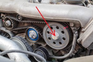

    Помогите плиз с подбором сальника.
    У соседа потёк сальник распредвала на его CASA. Тот самый, который вращает ТНВД.
    Указал шкив, который надо будет снимать и менять сальник.

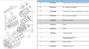

    Не могу точно определиться с артикулом.
    Нашёл в каталоге что-то подобное. Хочу уточнить: оно, не оно ?
    Вот, нашёл вот это.
    Сальник под номером "3", всё верно ?

    оно самое
