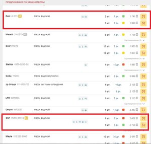

    Нашёл причину утечки ОЖ у соседа. Видно, что потекла водяная помпа. У него CASA.
    В связи с этим ряд вопросов:
    1. Помпа на CASA такая же как на BUG ?
    2. Если (1) да, то предлагают два вида: 06E 121 018 A и 06E 121 018 AX. Вопрос: а в чём отличие ?
    3. Рассматривая помпу 06E 121 018 A, цена у оригинала аж 16094. И срок поставки: 37 дней. А есть заменители. Причём несоизмеримо дешевле.
    Я больше склоняюсь к заменителю фирмы SKF. Они делают хорошие детали, их подшипники идут как оригиналы на многие подшипниковые детали (ступичные и прочие). Но на фирме Exist очень большой популярностью (с максимальным рейтингом "5") пользуется помпа фирмы DOLZ.
    В связи с этим ещё два вопроса:
    а). Почему DOLZ такая популярна при выборе помп ? Они делают оригиналы помп для VAG ?
    б). Что лучше взять: DOLZ или SKF ? Цена отличается в 1000 рублей. Пока что я склоняюсь к SKF, но хотелось бы и ваше мнение услышать, вдруг кто-то уже брал себе помпы этих фирм.

    А-новая,AX-восстановленная на заводе.
    SKF
