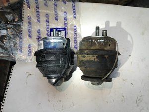

    У себя специально не смотрел (но вроде тоже не видел трубочек, подходящих к подушкам), а на XC90 там подушки двигателя идут маслонаполненные. И к ним трубочки подходят (вроде вакуумные). Для изменения жёсткости подушки в зависимости от оборотов двигателя.
    Вот подушка от XC90 (задняя). Старая и новая. Менял когда-то.
    Справа у подушки патрубок для втыкания туда штуцера со шлангом.
    Ну это так сказать для информации. :)

    На Рестайл к опорам «трубки» идут и есть датчик, один.
