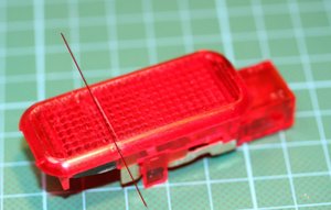

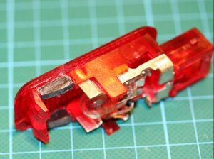

    Это я один такой, кто страдает от "достижений" немецкий конструкторов?
    Сегодня отремонтировал четвертый (надеюсь последний) красный фонарь из торца двери. Лопаются последовательно все в одном и том же месте, что говорит о конкретной конструкторской ошибке. Просто диву даюсь, ну почему нельзя усилить в одном, конкретном месте. Не хотят товарищи из AUDI исправлять свои ошибки.

  7. Zevs48
    Zevs48 Участник форума
    29 апр 2013
    408
    Q7 3.0 07г. S-line
    тоже клеить приходилось,хлипкие они эт точно! думаю заменить на те, что светят кольцами из торца двери на асфальт, правда незнаю,такого ли они качества

  9. VasilbV
    VasilbV Директор БАНи
    13 май 2008
    14.204
    Вожак стаи
    У меня в двери по два таких фонаря - сбоку красный, снизу белый. Когда менял в салоне освещение на диоды, то в белый в двери тоже вставил диод. В красном так и осталась обычная лампа. В итоге через некоторое время белые все целые, красные все потрескавшиеся. В итоге купил новые красные и тоже поставил диоды. У меня часто бывают двери долго открыты (убираюсь...пылесошу и т.д.) и плафоны эти долго светятся. С тех пор ни один не потрескался.
    Для себя сделал вывод....что трескаются они от перегрева от обычной лампочки.....т.к. диоды не греются вообще

  11. Андрей Репницын
    Андрей Репницын Живу я здесь
    23 июл 2011
    1.247
    Свердловская обл.
    BMW Х5 F15 12.2017
    Не факт. Буквально вчера обнаружил первую треснувшую, на задней левой двери.((( Этой дверью у меня вообще почти никто не пользуется.
    На водительской же (люблю во время стоянки открыть дверь, когда жену жду из магазина, то есть лампочка там горит много и часто) плафончик целый.
  12. VasilbV
    13 май 2008
    14.204
    Вожак стаи
    Ну тогда вообще нет логики - там где часто нагревается и хлапается дверь - не треснула. А там где и дверью не пользуются - лопнула
