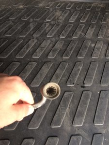

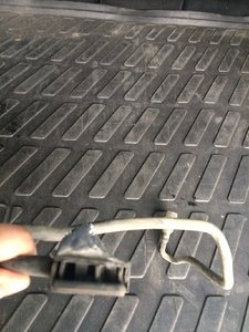

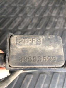

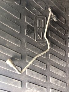

    Народ, кто знает что это? Выпало спереди, слева от радиатора… И номерок если можно…

    Шланг вентиляции фары. Одевается на крепление фары. У Вас о его сломали!!

    Его отдельно можно купить или только в комплекте с фарой или в комплекте с креплением? Если да, то скажите номерок п-та!
  15. Virtuoz
    Virtuoz Живу я здесь
    29 ноя 2011
    1.345
    Audi Q7 3.6
    4L0941613B -- Крепление фары левой
    4L0941614B -- Крепление фары правой
  16. Johnik81
    Johnik81 Новичок
    18 май 2014
    30
    Q7
    Я прошу прощения, но хотел бы уточнить. Оно идет вместе с креплением для фары, просто на фото не видно шланга.
    Или это в разъем подсоединяется?
  17. Virtuoz
    29 ноя 2011
    1.345
    Audi Q7 3.6
    Идет без шланга. У Вас сломано крепление куда одевается шланг. Свой старый шлаг одените на новое крепление и все!!!

    А ты смотрел?Может и не отломано нечего,посмотрел бы сперво что и как,почему на шланге тогда отломанного пластика не вижу или я не разгледел что ли,все может быть...ааа,извиняюсь,увидел кусок пластика,разгледел все же,приклей ты его и все дела,сегодня не такое можно приклеить на мертво...

    Сверху крепление тоже сломано, проще поменять, тем более стоит не дорого…
