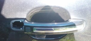

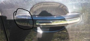

    Коллеги подскажите код вот этой детали. Не знаю как она правильно называется. Какие-то нехорошие люди что-то пытались снять.

    4F0857511J Y22 Внутреннее зеркало, электрохромное бежевый leinenbeige

    перед / зад ?? VIN желательно указать

    Вроде нашел. Задняя дверь 4L0839167A корпус заглушки и 4L0839879GRU крышка под покраску.

    по машине 11гв (#188) - номера такие же .
