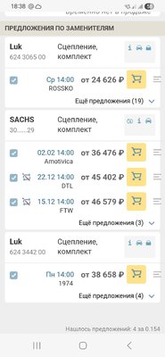

    Добрый день. Помогите подобрать комплект сцепления.
    WAUZZZ4F2AN013897. 2.8 механика.

  12. Elia
    Elia Новичок
    15 янв 2014
    32
    А6 C6 2,8Q 2009

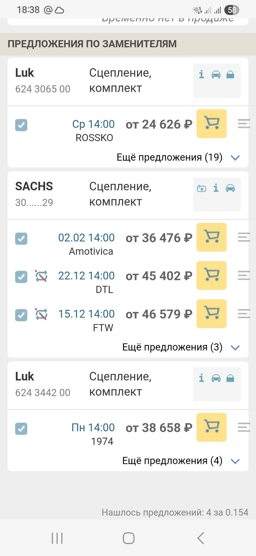

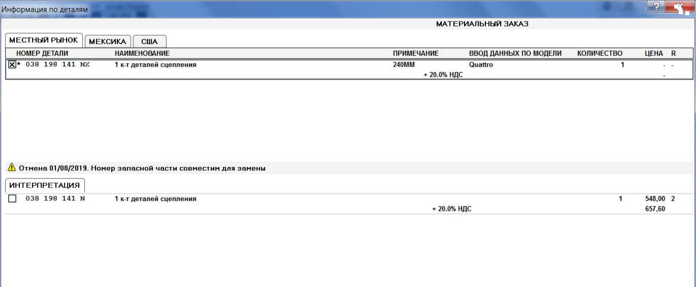

    Спасибо. Elcats дает этот номер , только NX . Оригинал- доставка на февраль- март. Не факт , что привезут. Может Luk есть?

    Тот же екзист даёт на этот номер и Luk и Sachs

    Ексист дает два варианта luk. Разница в цене 14 тыщ.

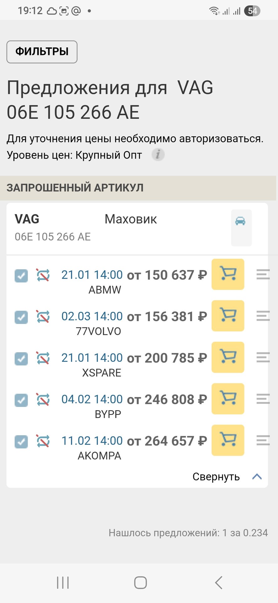

    И не могу найти замену маховику. В оригитале
    06E 105 266 AE

    В екзисте много неоригинала.

    Сбросьте картинку . У меня только так

    Я номер не тот ввёл, 06J105266AE, а на ваш номер, да только оригинал.
