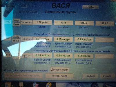

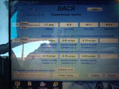

  13. Агентис
    Агентис Новичок
    17 май 2017
    11
    Беларусь
    У меня в 3 окне 683.2 в 4 окне 613.2 что на холодную что на горячую, на месте газ даю не прыгают стоят на месте эти значения.. На холодную звуков посториних не слышно..

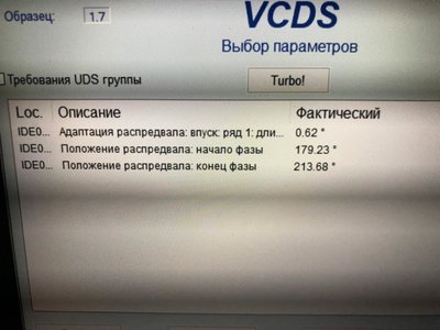

  15. FilinMG
    FilinMG Новичок
    16 июн 2022
    1

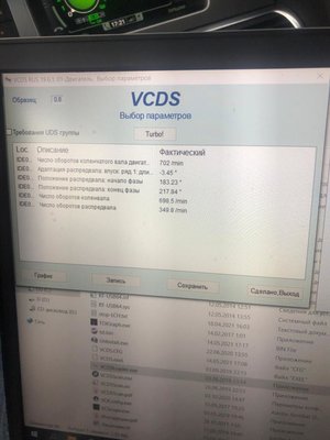

    Господа, подскажите ваши мысли по следующим двум результатам.

    Здравствуйте , а Carista считает эти показатели? Какова норма для мотора CSWB

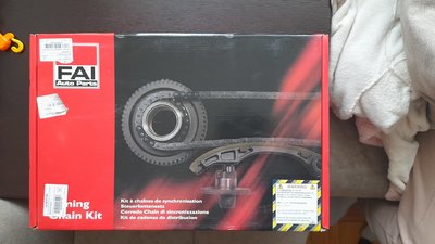

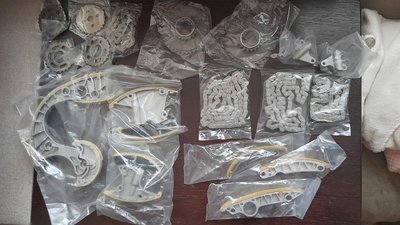

    Не стал тянуть и ждать треска,решил плавно готовиться к замене.
  19. Димася
    Димася Живу я здесь
    24 дек 2010
    1.492
    А4В6,АМВ,Q+мешалка,Урод С6, трахторчуга
    Что то бренд не знакомый какойто, как сами запчасти?
  20. fima76
    fima76 Живу я здесь
    2 июн 2012
    3.114
    A6 Avant 2,7BPP07г
    Приятель из Германии написал что они сейчас в основном на таких комплектах работают.Написал отличное качество, я свой вскрыл,сделано и обработано всё очень аккуратно,никаких заусенцов.Звезды сталь визуально и на ощупь достаточно качественная.Цепь все звенья достаточно одинаково завальцованы оси.На всех деталях маркировка Т27 1017,1017 это видимо дата изготовления деталей,все одного месяца и года.Сделан в Великобритании.Комплект изготовлен 27 декабря 2017 года,в Москве на остатках числилось 2шт,не стал ждать пока закончиться.Китай сейчас от 35 тыс стоит,Феби и Сваг можно найти за 50 тыс,но в этих комплектах не будет звёзд.
