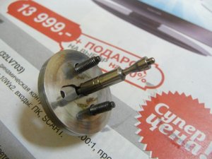

  7. quattrosens
    quattrosens Старожил
    21 сен 2010
    17.156
    Франция
    Федот, да не тот, уважаемый Троцкий как всегда в своём репертуаре...

    Дим, как ее (иглу) проверить? Остается (в моем случае) только она. Электромагнит, такое ощущение не может ее нормально двигать или она функцию свою не выполняет. Т.е. включаю зажигание есть щелчок, значит она двигается, а начинаю стартером крутить - не впрыска полноценного, так чуть-чуть. Ваг-ком подключал в группах смотрел (да и показывал, сравнивал с твоими), там все говорит о рабочем насосе. А вот долго когда кручу (не всегда) случается выскакивает ошибка 01268. Мозги импульсы похожие на правду выдают, зделаю токовый датчик точно проверю. Но даже если менять транзистор, то смысл - надо же причину найти. Может у тебя есть эта игла, можешь размеры основные снять. Или нюансы какие знаешь.
    Вообще, какой форум не возьму везде "тайны мадритского двора" по поводу VP44. Это прям ложа каменщиков вольных какая-то.

    Я бы снял и посмотрел иглу в любом случае!
    Возможно Валера прав и дело в мозгах, но я бы начал с простого!

    Обязательно сниму и посмотрю, но сначала хочу токовую картинку снять.
