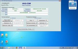

  20. Саныч
    Саныч Участник форума
    5 мар 2004
    463
    A4 1.9 TDi 2001
    вот новая приборка и то что с нее считывается коммандером 1.4
    какой то маленький дамп получается
