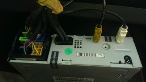

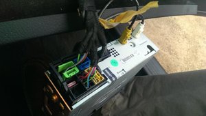

    Хочу заменить свой Audio CD проигрыватель на mp3 чейнджер!
    У меня MMI BASIC PLUS дисплей монохром Ауди а6 2007г.
    ВИН https://yadi.sk/d/FOk68MahTTJUk.
    С какой маркировкой мне нужно искать mp3 чейнджер. И как его правильно подключить.? Заранее спасибо

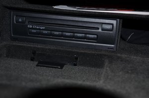

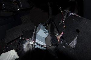

    Предлагают вот такой:
    Адрес 0E: Медиа-плеер 1 Подсказки: 4E0-910-111.clb
    Номер SW: 4E0 910 110 C HW: 4E0 035 110 A
    Компонент: MP3-Changer H44 0350
    Ревизия: 00044000 Серийный номер: AUZ5ZBG3147670
    Мастерская #: WSC 00000 000 00000
    Подойдет ли он мне не могу понять! У него сзади все по другому.
    Заранее спасибо за ответы

    У Вас головное устройство, а Вам предлагают чейнджер. Чейнджер в Вашей машине не предусмотрен. Советую Вам подобрать fm модулятор.

    Чейнджер нужно установить не вместо cd привода, а рядом с ним а вещевом ящике. Желательно, чтобы его вам продали с необходимыми кабелями, хотя можно подключить и самому.

    Не совместимо с MMI
